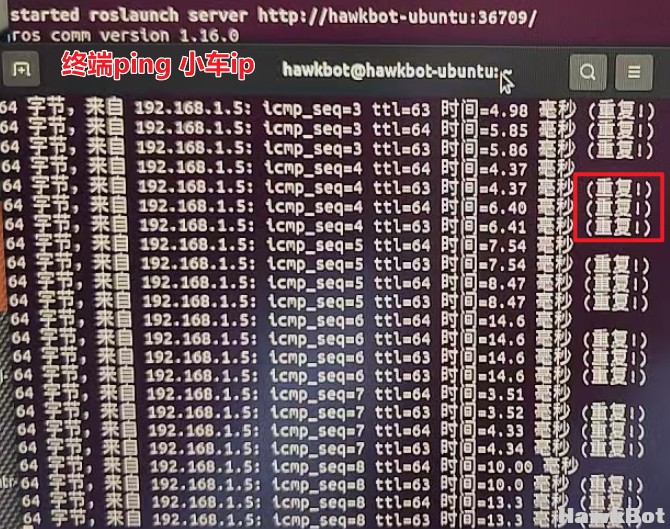

不建议使用手机热点,但可以在实在找不到无线路由器的情况下,作为备选方案。
常见手机热点问题:
1、信号质量差,通信丢包严重
2、出现数据包重复
最终导致小车雷达异常、相机异常、定位失败等问题。
注意要点:
1、手机热点设置为2.4G频段,小车只支持2.4G
2、关闭热点隔离策略,防止电脑无法和小车通信
3、热点SSID和密码要修改的简单一点,防止输错信息。
4、电脑和小车都需要连接到手机热点。
设置完之后,可以ping小车ip地址,看是否会出现异常情况
例如如下重复丢包情况:
解决方法:设置虚拟机为nat模式,或者更换为路由器
