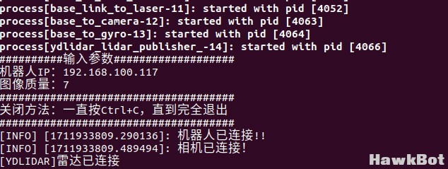

注意:只需要启动一次,启动后,不要关闭启动的终端窗口,后续所有的操作都需要该功能。小车支持断线重连功能,即使小车关机再打开,也可以断线重连。

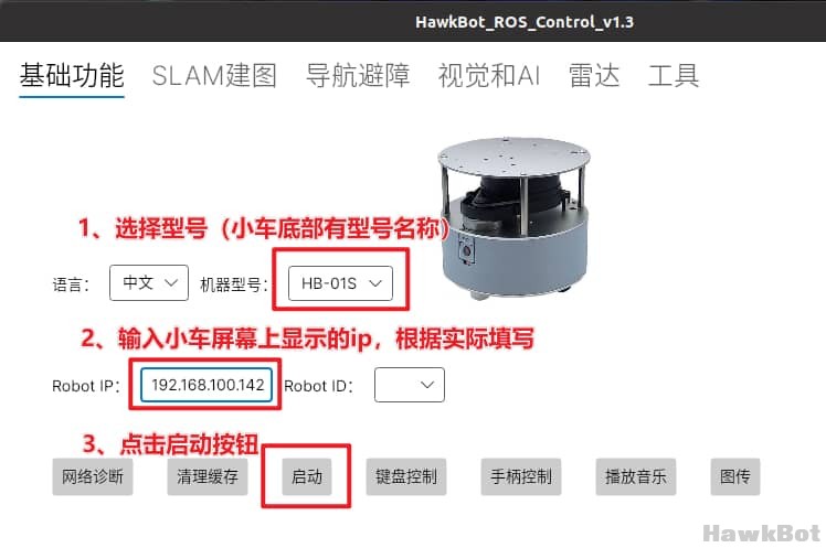

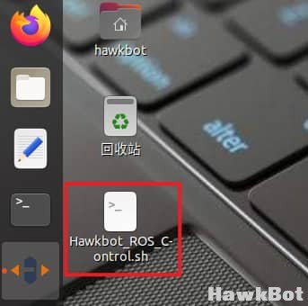

  • 快捷启动方法
进入ubuntu虚拟机,双击桌面Hawkbot_ROS_Control.sh脚本,
  • 常规启动方法:
进入ubuntu虚拟机,打开一个新的终端,并输入下面的命令。

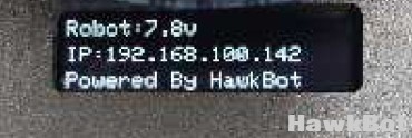

roslaunch hawkbot bringup.launch ip:=192.168.100.142         注释:ip根据小车显示屏上显示的为准

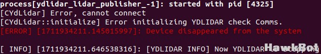

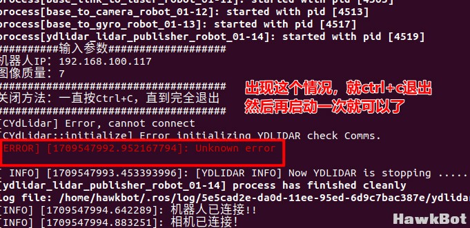

  • 1、启动后雷达出现如下报错
或者
       解决方法关闭命令行窗口,重新点击启动按钮

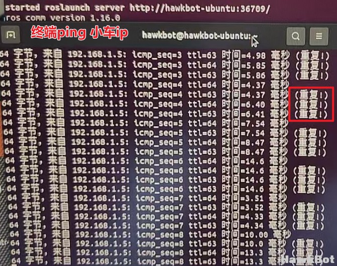

可以在虚拟机里ping一下小车ip,可能会显示重复发包问题。
        解决方法:
             1、不要用手机热点
             2、虚拟机网卡改为NAT,然后小车重启。

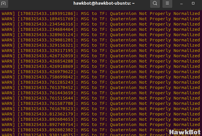

  • 3、出现下面告警,是因为小车开机校准时没有放水平,请把小车放平到地面,然后开机。或者当前小车倾斜严重。

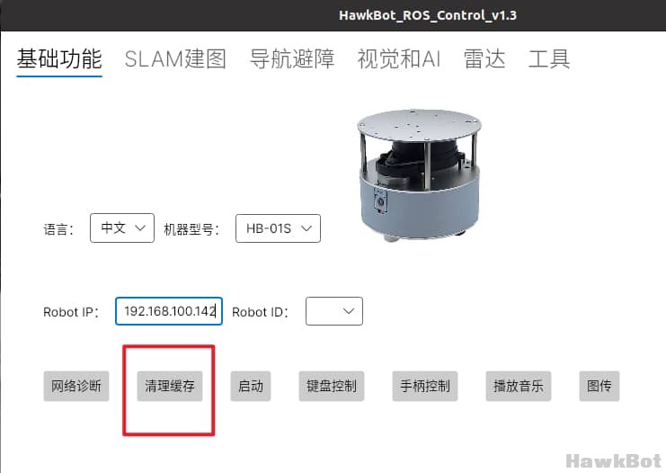

     解决方法:
            1、点击软件上清理缓存按钮,然后重新点击启动按钮。
  • 6、一直等待连接中...
      解决方法:

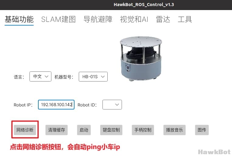

             1、点击软件上的网络诊断按钮,观察ping是否稳定,大概率会不通,然后检查虚拟机设置,可以参考虚拟机桥接教程
             2、如果ping稳定,就重启小车和虚拟机

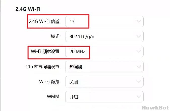

  • 7、ping延迟高,抖动明显,建图和导航地图乱飘,98%概率都是wifi路由器引起的。
      解决方法:
             1、点击软件上的网络诊断按钮,大概率网络延迟大和抖动频繁。可以登录自己的路由器后台,设置以下2个参数。
          2、或者更换网络

一般只需要开启一次bringup.launch,小车支持断线重连功能,即使小车关机再打开,也可以断线重连。
如果需要多次启动和停止小车基础功能,停止时请不断的ctrl+c,直到进程完全退出,否则会出现进程残留,导致小车无法连接。出现该情况后,可以尝试

发表于 2024-9-27 03:29:08 | 显示全部楼层
Hi, I have this problem [ERROR] [1727378531.560604787]: Device disappeared from the system

 楼主| 发表于 2024-9-28 11:13:29 | 显示全部楼层
1、update firmware  and  Ubuntu image (ova)
2、reboot robot and vmware
3、check wifi quality

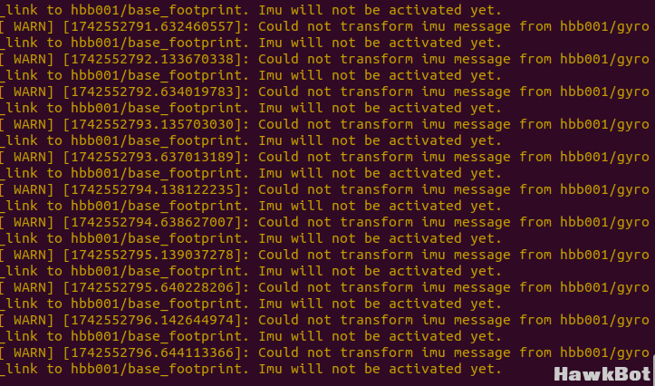

发表于 2025-3-21 18:29:20 | 显示全部楼层
出现这个错误,如何解决?

 楼主| 发表于 2025-3-30 19:47:03 | 显示全部楼层
job 发表于 2025-3-21 18:29
出现这个错误,如何解决?
如果是单个小车,web联网时,不要添加ID
