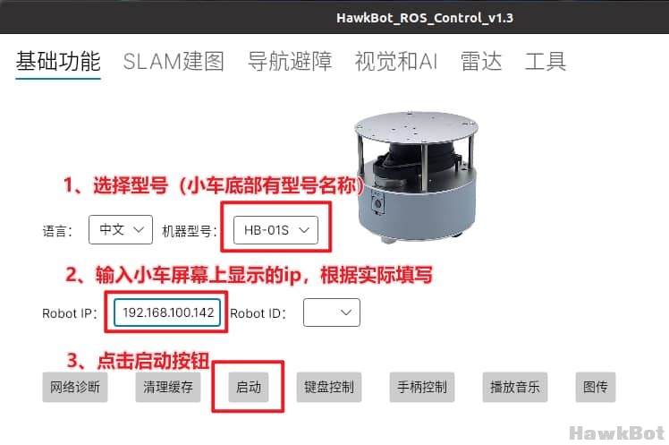

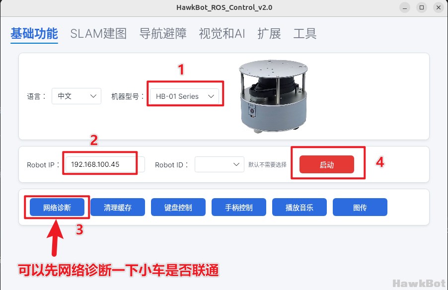

注意:该功能是基础功能,运行后窗口不要关闭。后续其他命令在新窗口打开。
、小车平放到地面,打开小车开关,会进行陀螺仪校准和硬件自检,小车启动过程中,蜂鸣器会发出声音,显示屏也会显示开机进度,等待10s小车会启动完成。
2、
快捷方式:
手工方式:
进入ubuntu虚拟机,打开一个新的终端,并输入下面的命令。
ros2 launch hawkbot bringup_launch.py ip:=192.168.100.120  注释:ip根据小车显示屏上显示的为准
3、启动后,就可以使用查看小车发出的所有话题
ros2 topic list
