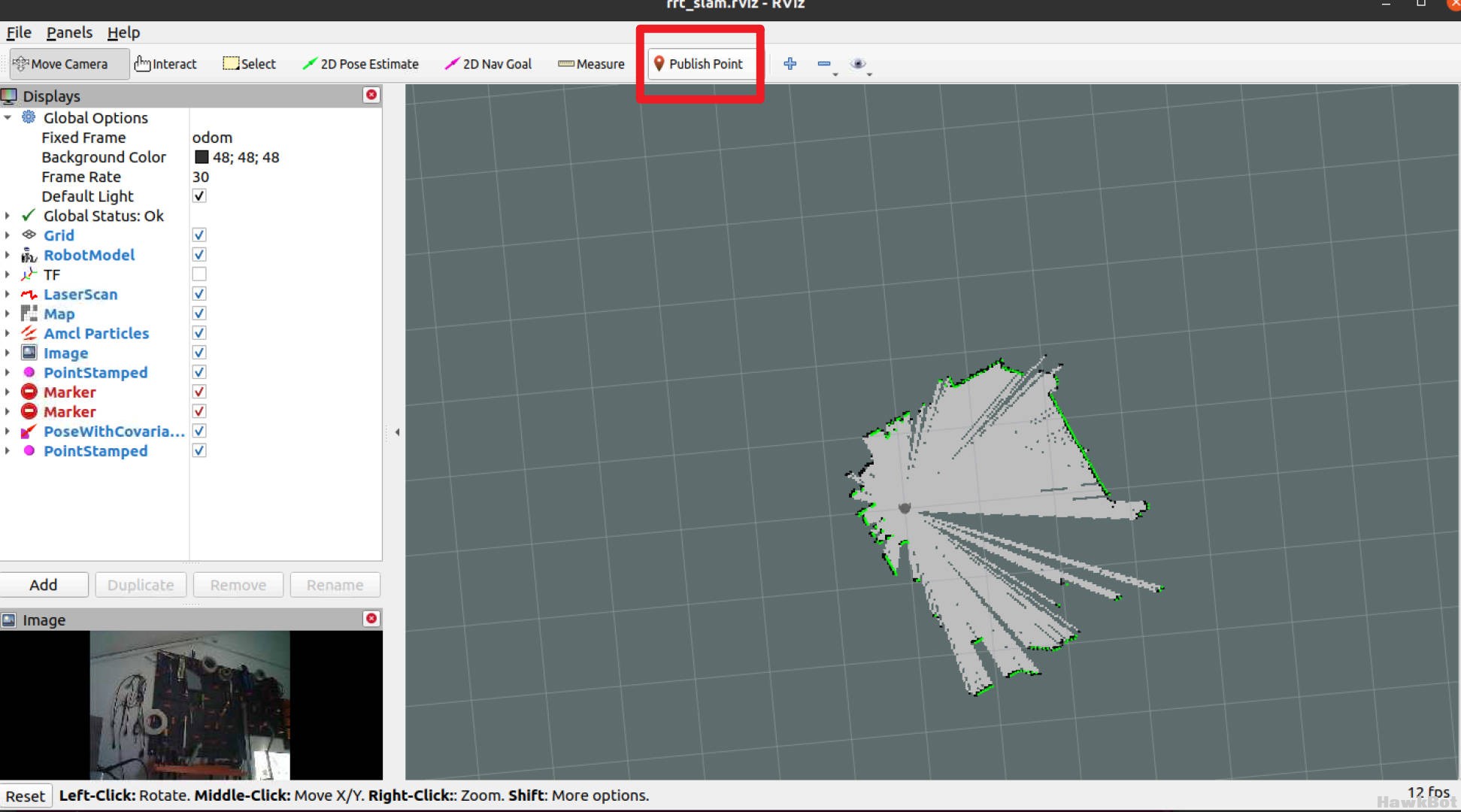

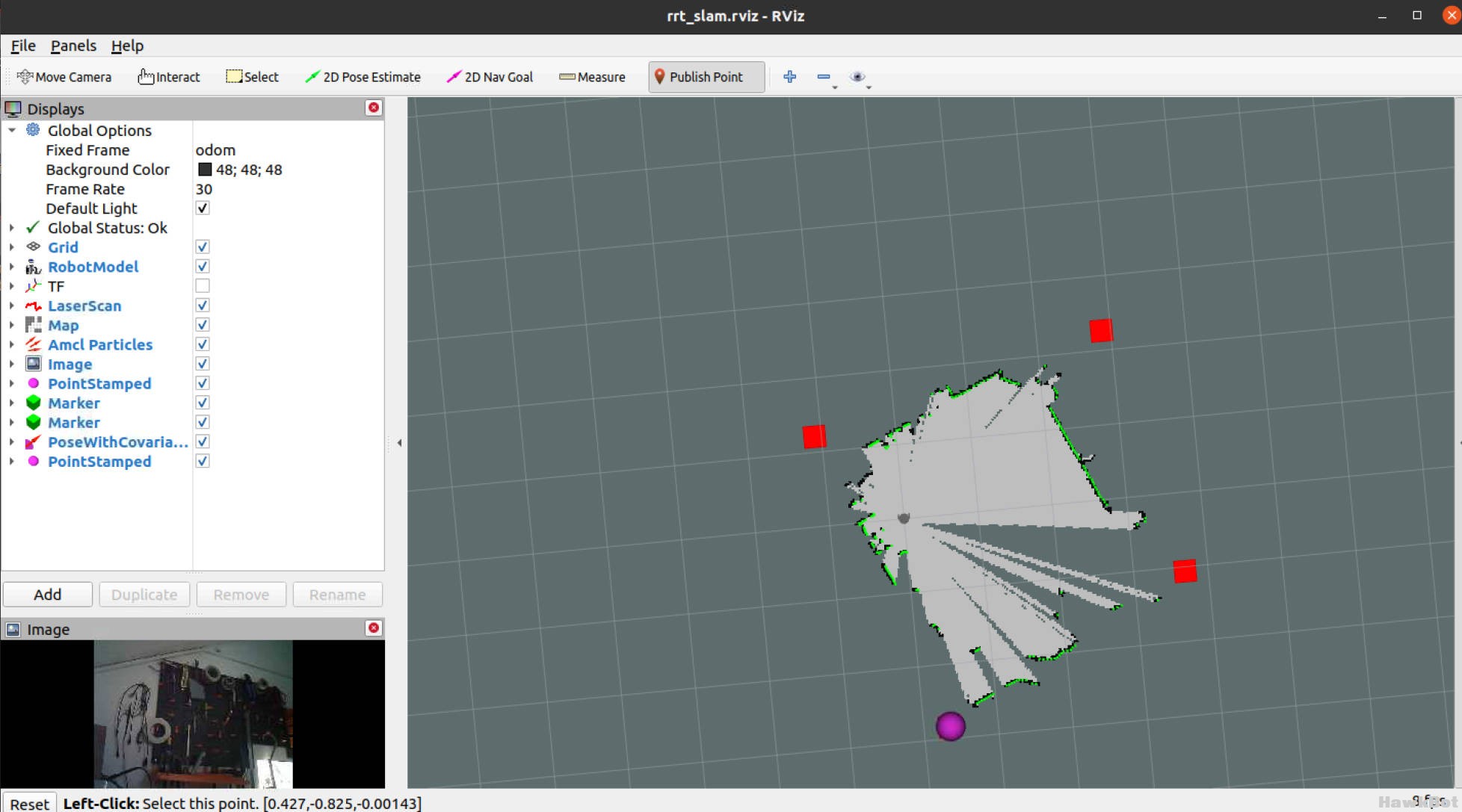

首先使用 rviz 中的 publish point 工具顺时针或逆时针定下四个点,这四个点所包围的区域就是所定下的建图区域,注意各点按顺序连线后需要包围成一个区域,因此要以顺时针或逆时针顺序来定下范围点。
如果没有按照顺时针或逆时针顺序选取范围点,则所选范围点无法围成闭合图形,无法启动自主建图。定好四个点后,用户还需要定下第五个点也就是最后一个点,最后一个点是随机树的起点,一般选择定在小车车身上,当雷达扫描范围有部分选择屏蔽时,需将起点定在距离小车较近处、雷达可扫描范围内。

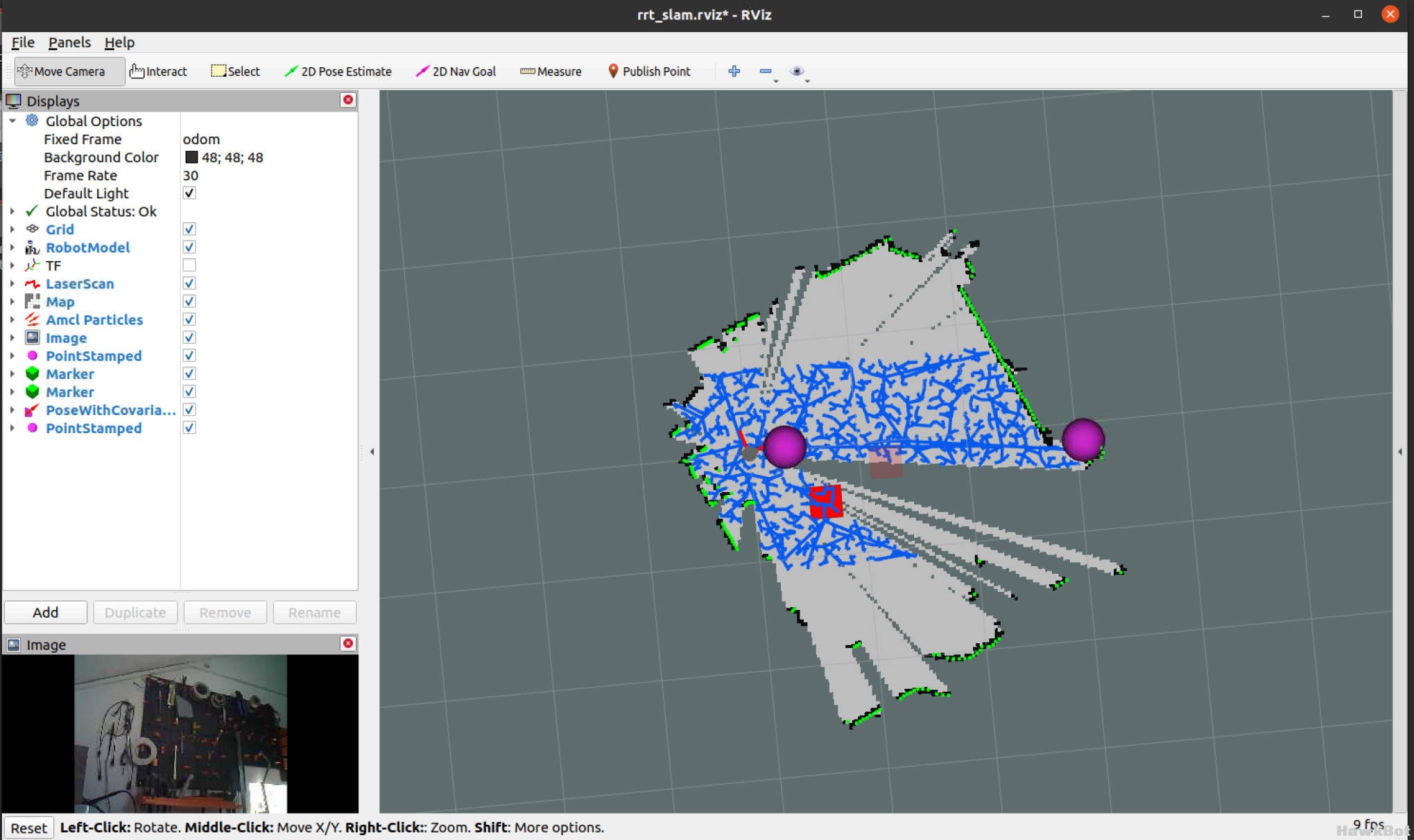

定下最后一个点后,随机树开始生长,小车开始进行导航来对地图边界进行探索,建图过程中蓝色树状为全局树,红色树状为本地树,黄色点为滤波器接收到的边界点,绿色点为边界点,完成探索后,小车将会停止运动,此时开始进行计数,若 20 秒内小车都保持静止,则认为自主建图已经完成,启动保存地图节点,小车停止运动,开始计时保存地图后,小车会等待几秒钟,然后又重新运动回自主建图起始位置,至此,自主建图就完成了。
小车回到建图起点,自主建图流程结束。注意,若保存地图节点运行窗口还未弹出就退出程序,则所建地图无法被保存,同时因为存在一定的延时,所以保存地图与回到原点也比我们所定下的默认时间稍有延迟,具体视各主控运行情况而定,部分主控需要耐心等待,在等待的二十秒中,如果小车发现新的仍需进行探索的边界点,则计数清零,小车再次进行探索,重新静止后再从零开始计数。
