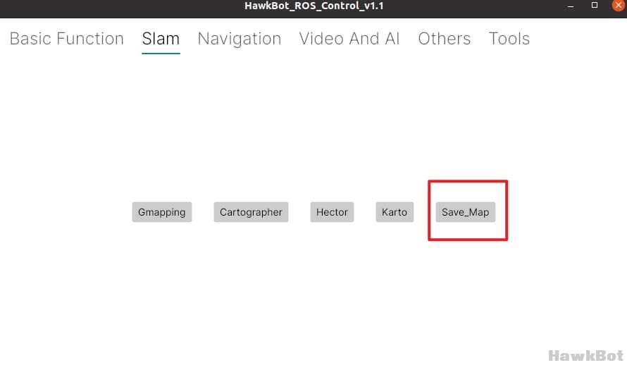

快捷启动方法:
常规启动方法:

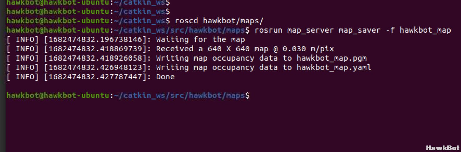

新建一个命令行窗口敲下面的命令。
roscd hawkbot/maps/
rosrun map_server map_saver -f hawkbot_map

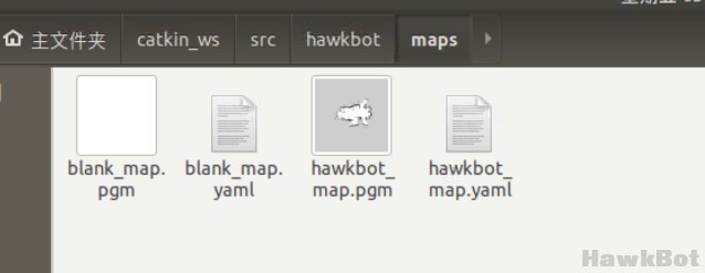

虚拟机保存后的文件在map文件夹中可查看。
地图可双击查看,地图中白色为可通行区域,黑色为障碍物区域,灰色为未知区域。
