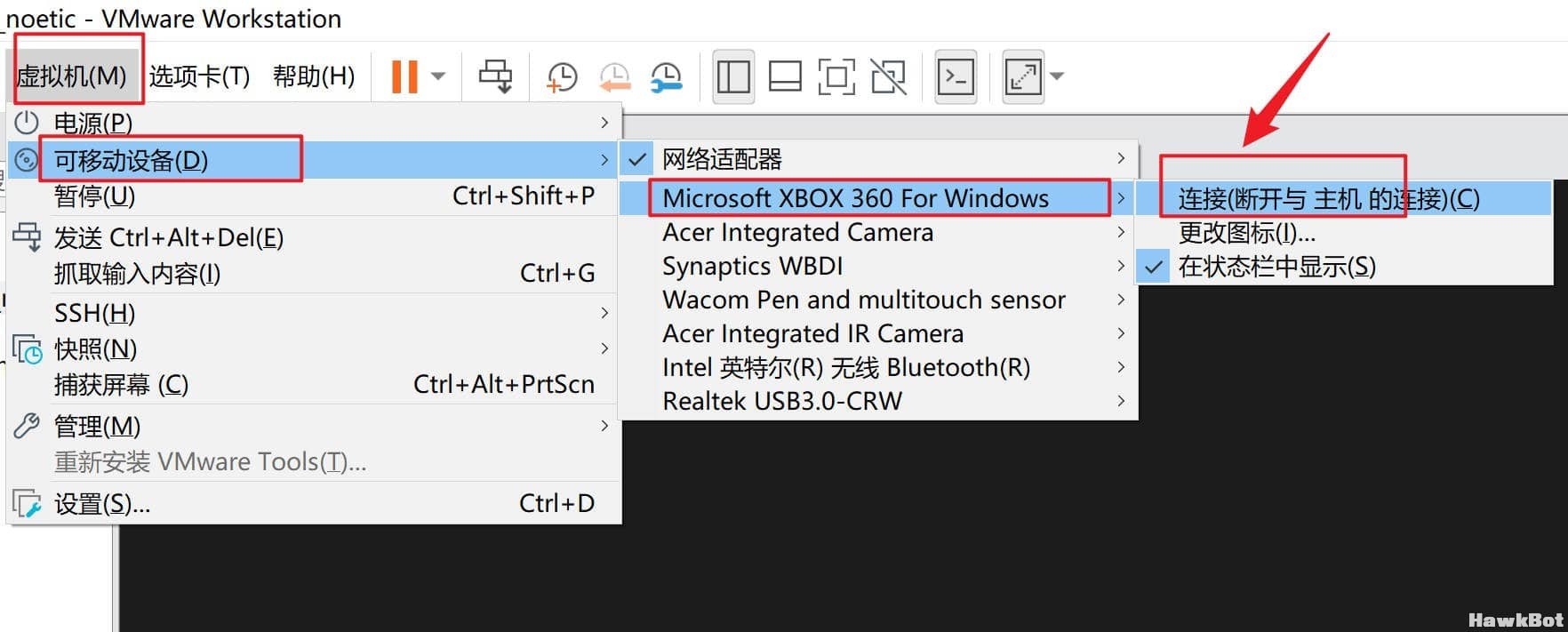

2、虚拟机正常启动后,把usb适配器硬件导入到虚拟机中,如下图:   (和不同批次手柄或者、电脑系统有关,最新批次为ShenZhen hanWan PC/PS3/Android)

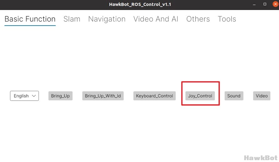

3、启动手柄控制功能包

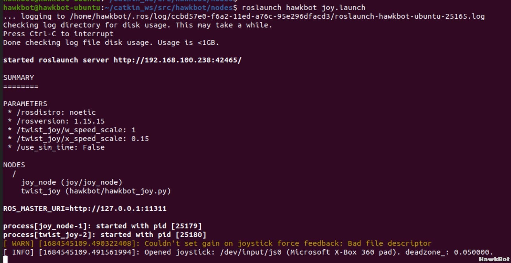

或者手工命令启动
roslaunch hawkbot joy.launch

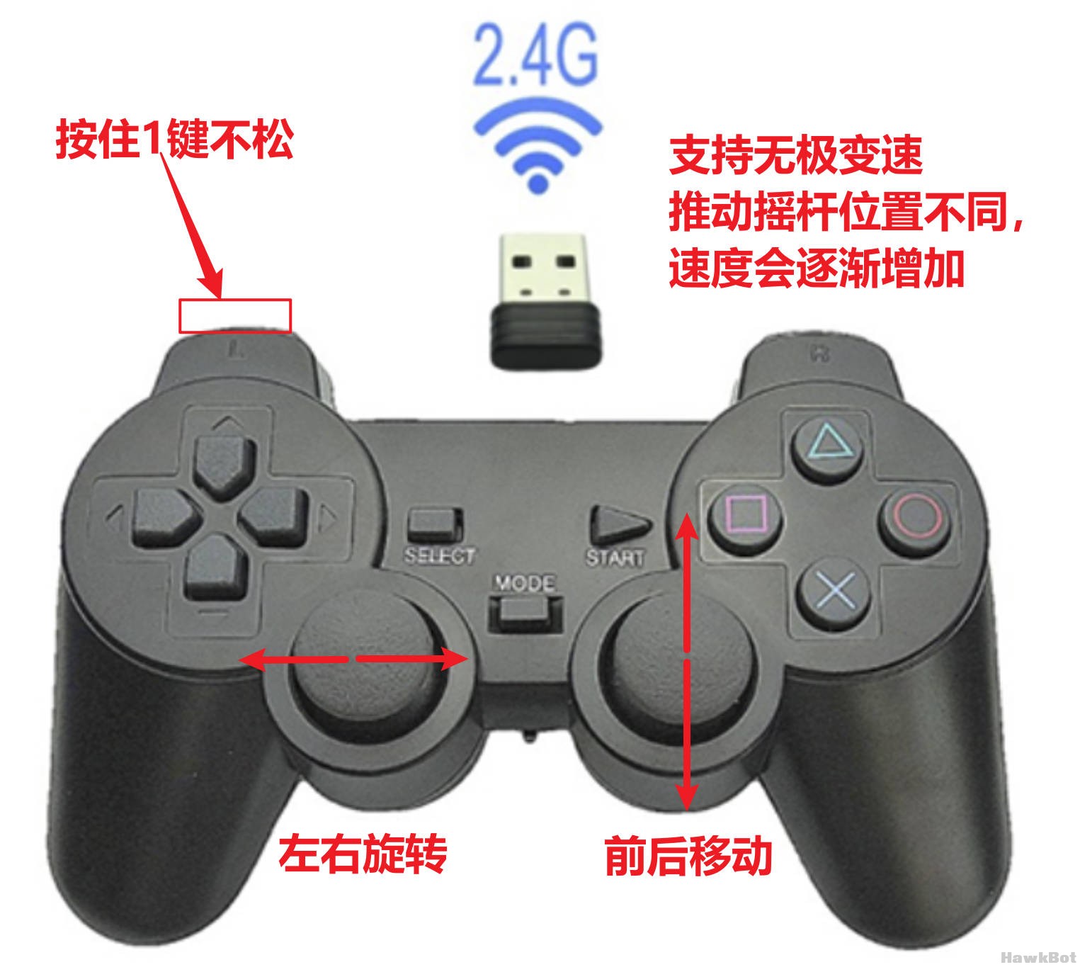

1、        打开开关,手柄最前面绿灯会亮 或者 红灯会亮(和手柄批次有关)
2、        用手按住左上角“1”按键不松,然后就可以移动2个摇杆,左侧摇杆为旋转,右侧摇杆为前后移动。

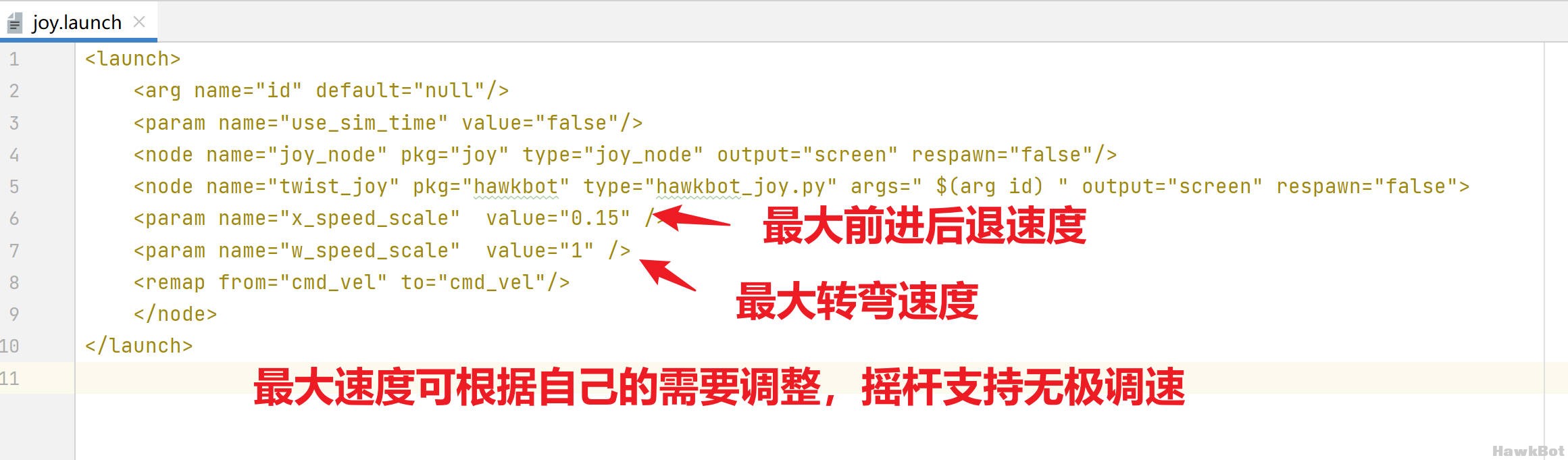

PC 手柄控制参数,可以通过修改对应的 launch 文件实现,launch文件夹的hawkbot_joy.launch,如下控制参数为机器人的速度控制范围。
