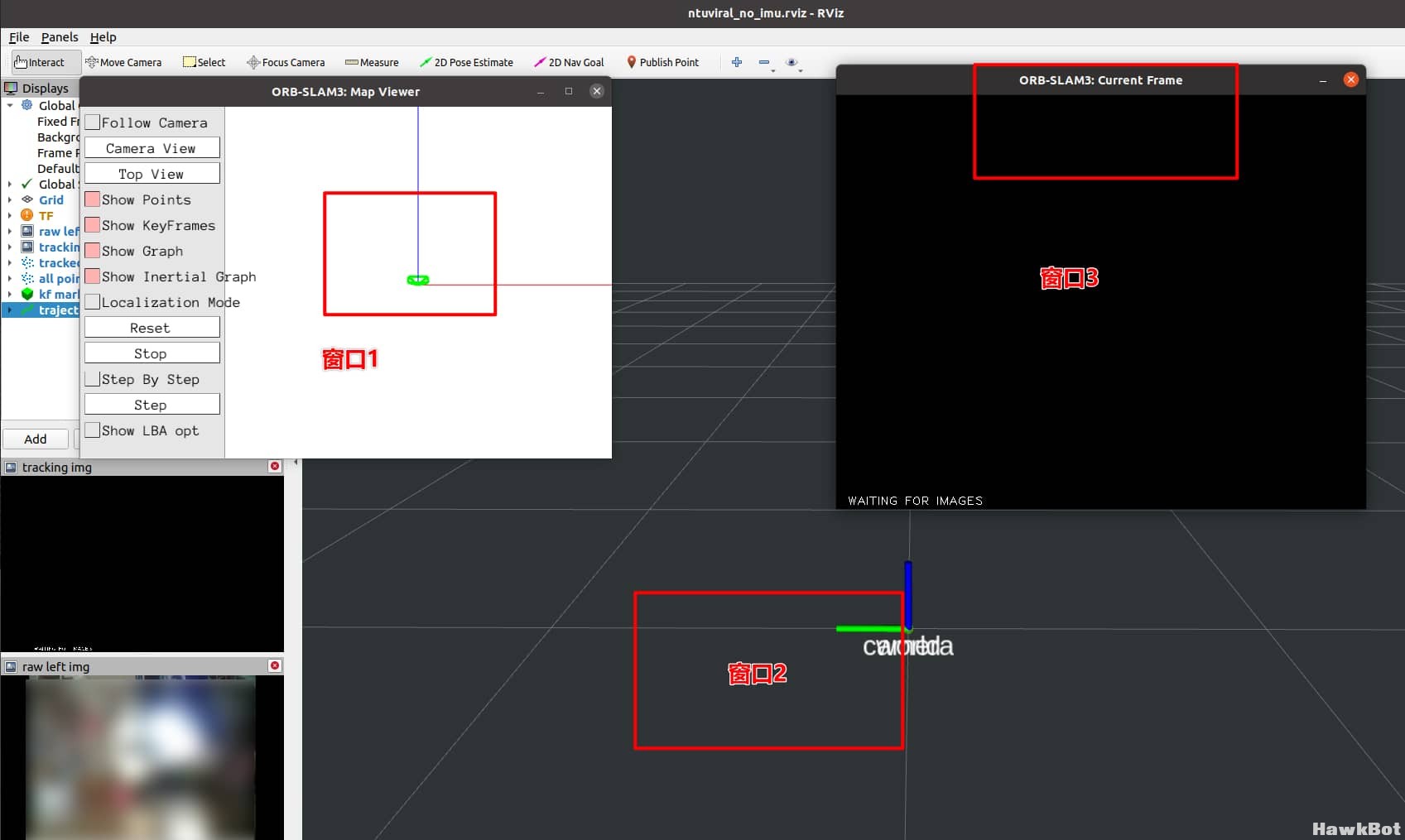

步骤1:启动orb_slam3 launch文件
hawkbot@hawkbot-ubuntu:~$ roslaunch orb_slam3_ros hawkbot.launch
会弹出3个窗口

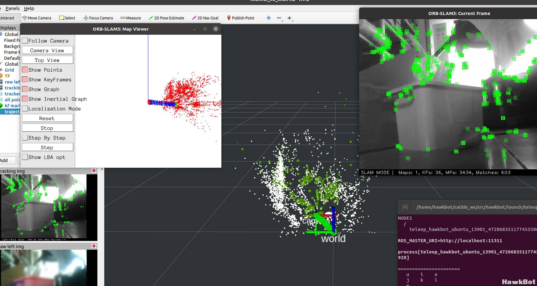

步骤2:使用键盘或者遥控器移动小车,就可以在画面中看到点云地图,随着小车的移动,转弯时可以慢一点,点云数据会逐步完整。
步骤3:保存地图
hawkbot@hawkbot-ubuntu:~$ rosservice call /orb_slam3/save_map hawkbot
success: True
