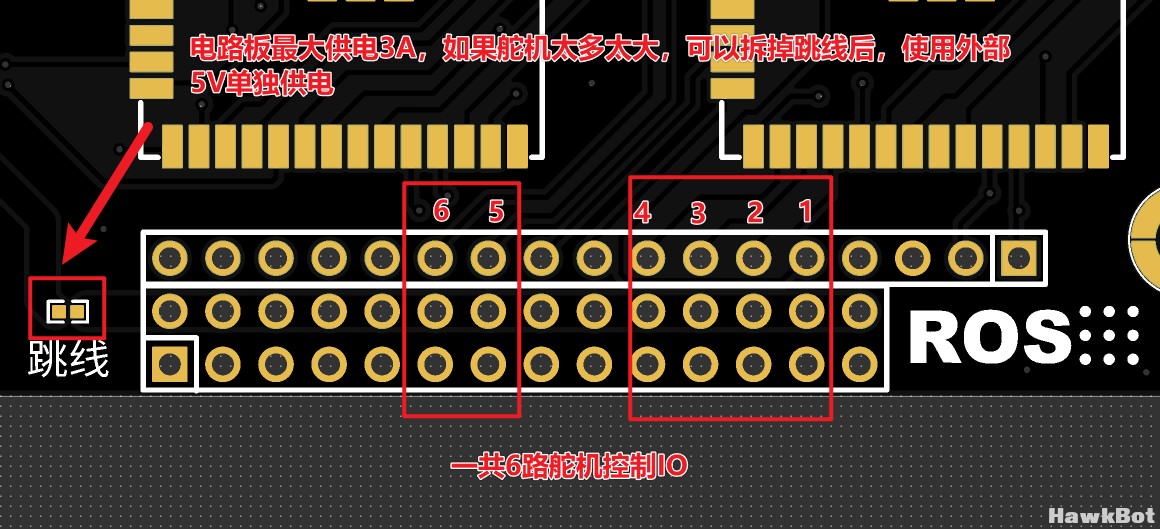

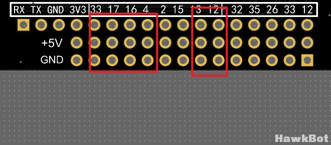

小车支持6路舵机扩展,需要拆开小车,找到电路板上对应的插口
1、连线示意图:最上面是信号口,对应舵机一般为黄色。

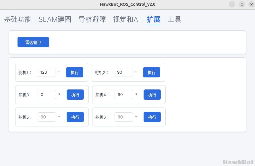

2、舵机控制程序
手工模式启动:
   ros2 run hawkbot servo 1  90  ,启动后舵机1号就会转动到90度
