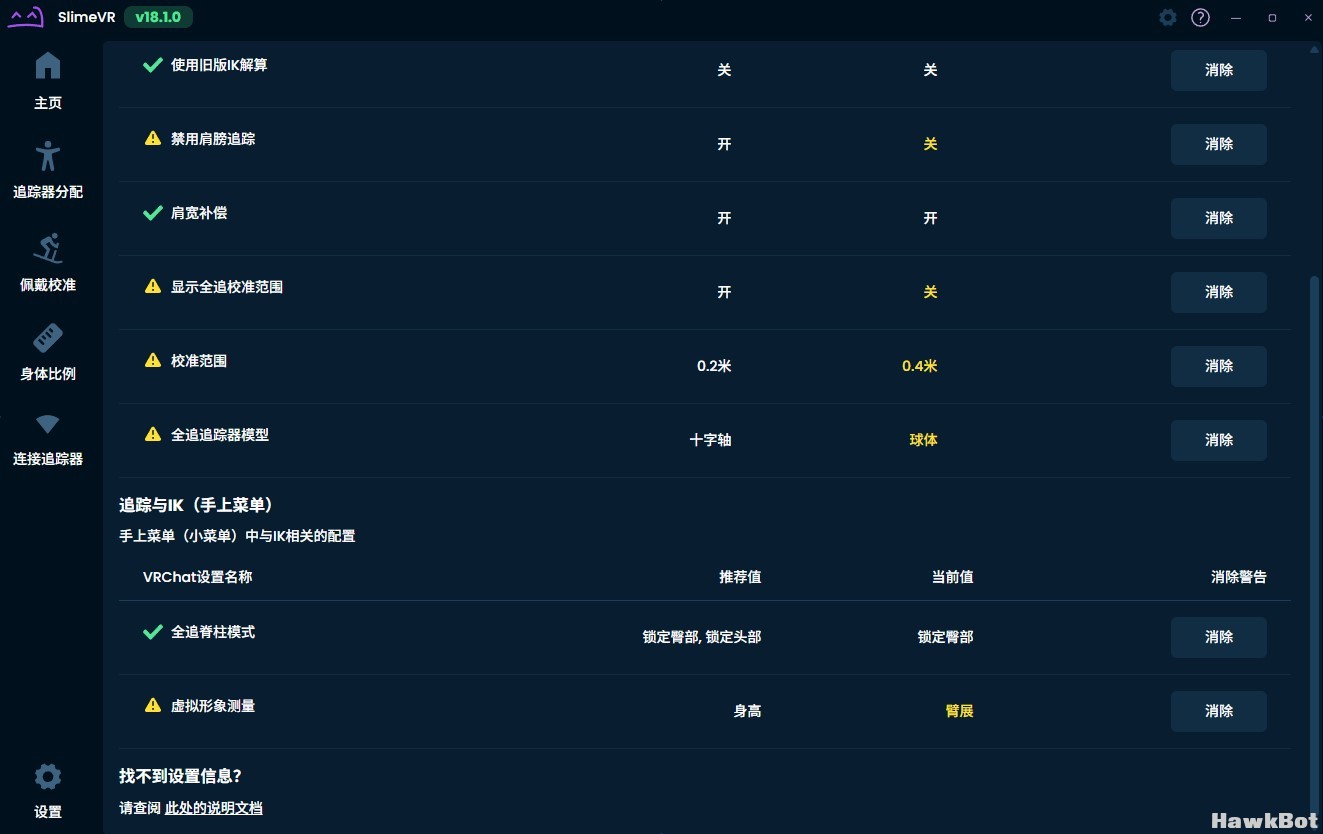

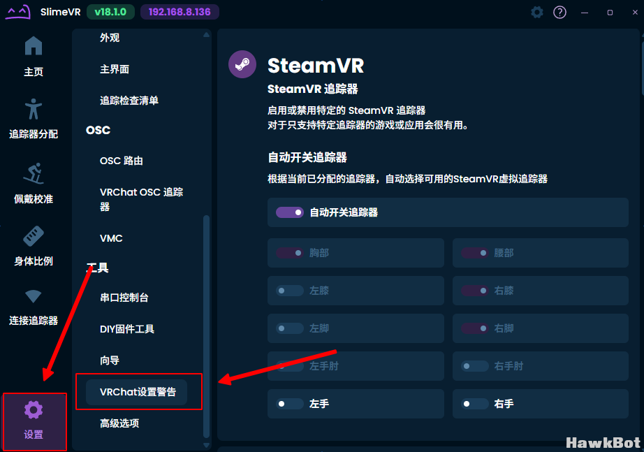

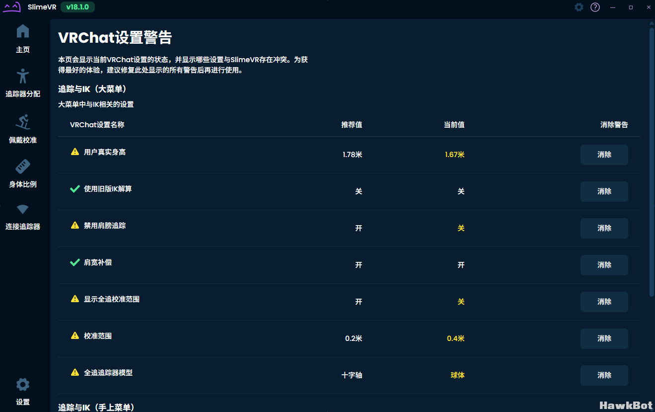

  • 打开 SlimeVR 应用程序中的:【设置】-【VRChat设置警告】页面
  • 记住存在警告的条目,根据对应的条目对 VRChat 设置 进行修改。
  • 可能存在的警告条目参考如下(请以最新的软件版本为准):
  • 需要修改的设置修改步骤可参考:

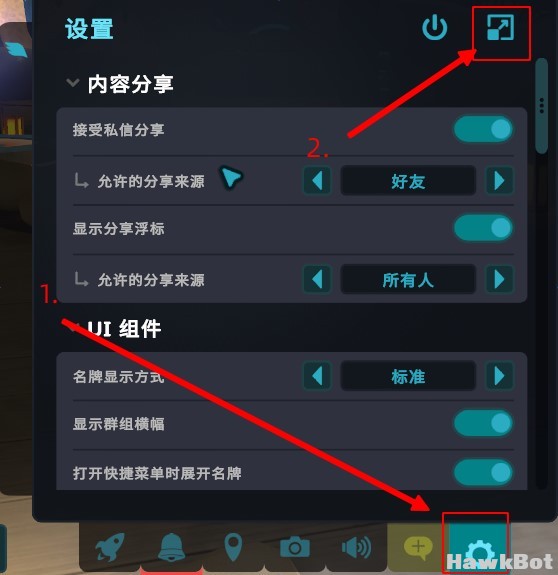

    • 首先进入大菜单,一般情况下需要配置以下内容(软件版本可能会变化,以SlimeVR软件提示为准):

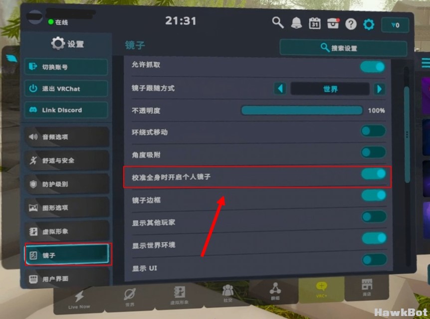

    • 设置:镜子:
      • 进入【设置】-【大菜单】-【镜子】,启用 校准全身时开启个人镜子:

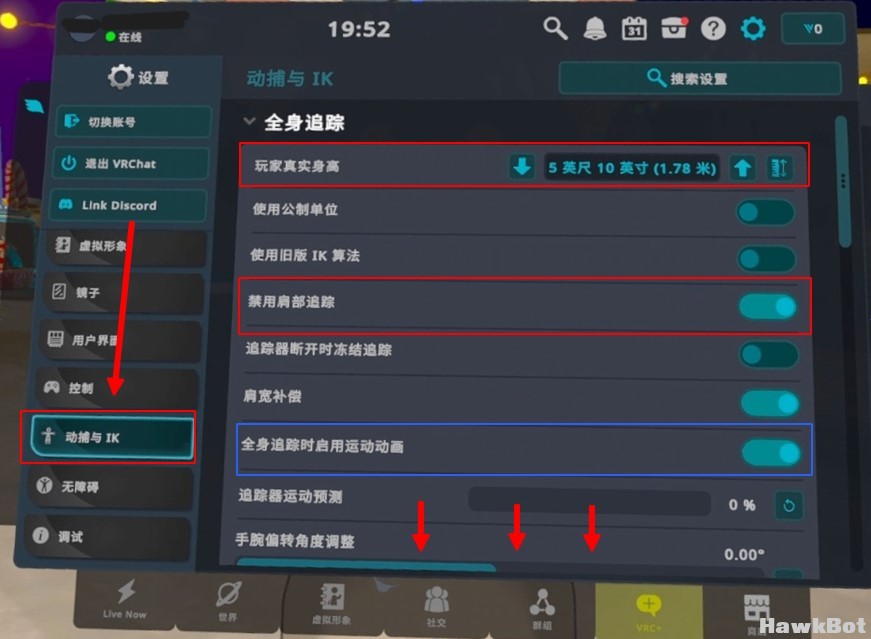

      • 进入【设置】-【大菜单】-【追踪与IK】
                 部分选项在 VRChat 和 SlimeVR 应用上的名称可能不一致。
  • 调整 玩家真实身高(为您的 SlimeVR 应用程序中显示的身高,若与您的实际身高相差过大,请在【身体比例】页面重新配置身高)、启用 禁用肩部追踪。
每当您调整 SlimeVR 应用中的身高时,您都需要在此处更新身高数据。
  • 可视情况调整:全身追踪时启用运动动画。以坐姿游玩为主时,建议为 关闭。
全身追踪时启用运动动画:在佩戴全身追踪设备后,移动时默认的走路动画是否会覆盖现有的全身追踪姿态。坐姿使用时看起来会比较诡异。

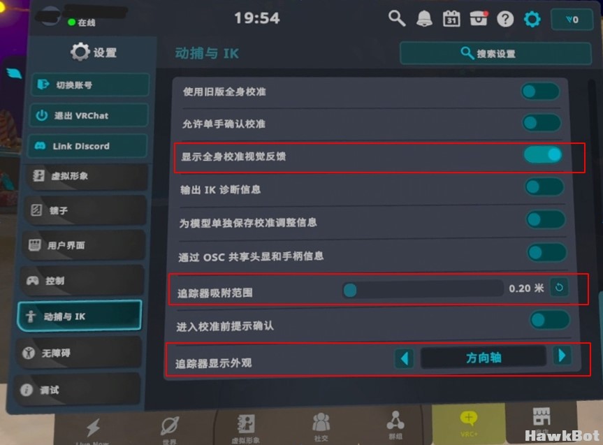

        • 再往下滚动页面,启用 显示全身校准视觉反馈,追踪器吸附范围 设置为 0.2米,追踪器显示外观 设置为 方向轴。

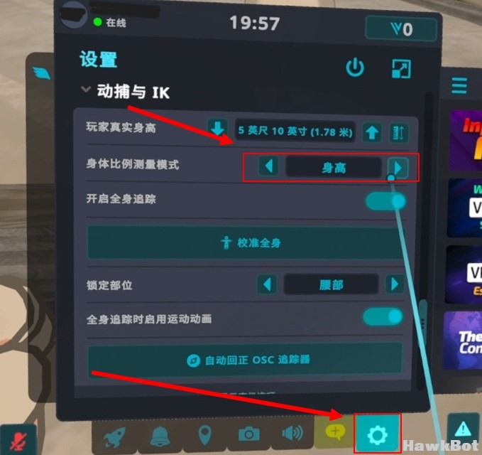

    • 动捕与IK(手上菜单):
      • 关闭大菜单,重新打开小菜单的设置位置,向下寻找 动捕与IK 中的 身体比例测量模式,将 臂展 修改为 身高: (如果手臂无法伸直,可以改为臂展模式)

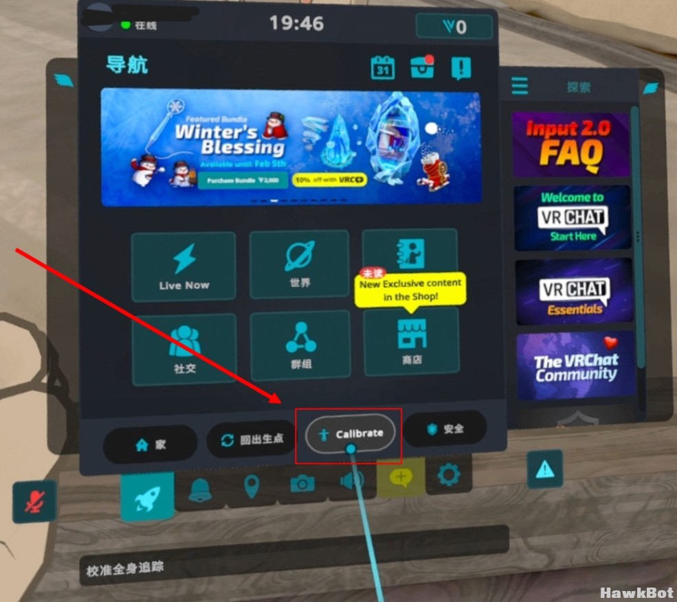

  • 在完成上述步骤后,尽快(建议在 1分钟 以内)打开 VRChat 菜单,点击前应当保持双腿站直不动,然后点击校准。

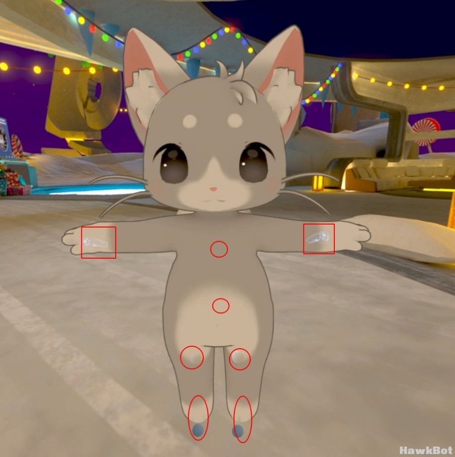

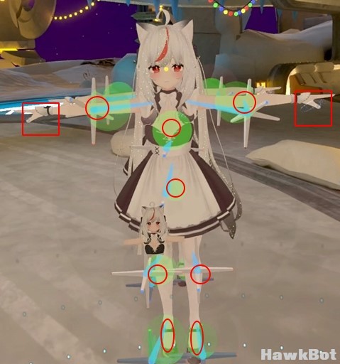

  • 在当前状态下,完成前应当保持双腿站直不动,将手柄在可视的区域内:向前推(以减少手柄丢追情况),然后缓慢向外张开,双手伸直,摆出 T-Pose 姿势,随后按下双手手柄的 扳机键 即可(手势追踪模式下为:捏合 拇指 和 食指),即可完成模型与追踪器的绑定:
    • 手柄(红色方框 位置的:方向轴/球体)与角色的手部尽可能重合。
    • 追踪器(红色圆圈 位置的:方向轴/球体)与角色各个对应的部位尽可能重合。
  • 追踪器外观 设定为 方向轴 时的图片参考:
  • 追踪器外观 设定为 球体 时的图片参考:
脚部 和 小腿 两个部位只显示一个追踪器属正常现象,因为 SteamVR 大多数追踪功能是围绕着 HTC VIVE Tracker 设计的。需要两个部位的 Slime 设备,才能模拟一个完整的 脚部 HTC VIVE Tracker
