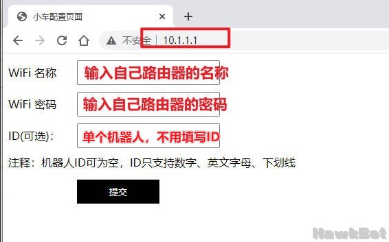

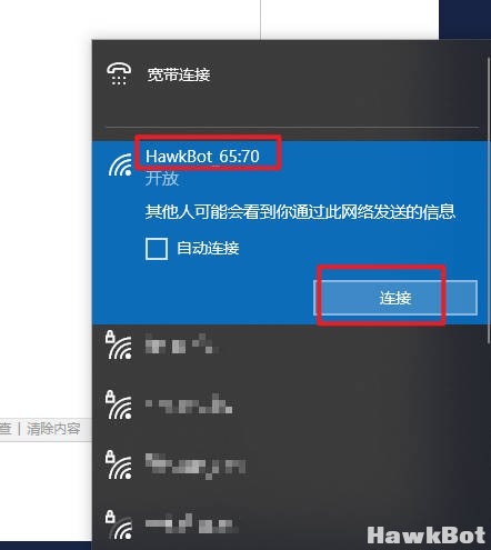

1、开机小车默认发出HawkBot_xxxx的wifi热点,每一辆小车wifi名称后缀都不一样。
2、电脑连接小车热点wifi,并浏览器打开http://10.1.1.1地址 。单个机器人不要加ID,不要加ID,不要加ID!!!

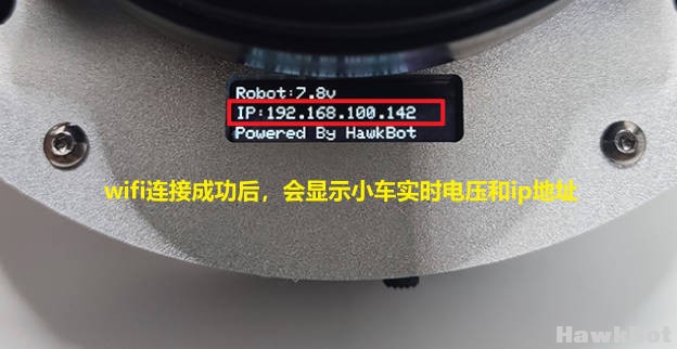

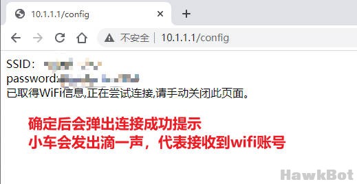

4、小车会发出滴的一声,代表接收到wifi账号,开始尝试wifi连接。小车屏幕也会显示实时状态。
5、小车连接wifi成功后,显示屏会显示电量和ip地址。
