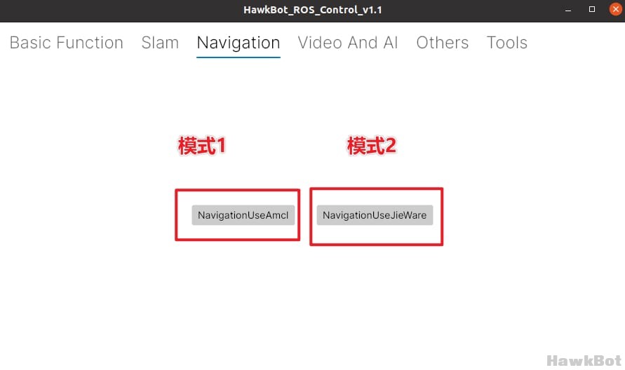

小车适配了2种不同的定位方法,两种定位算法各有优缺点,可以自行启动感受。
1、使用ROS传统的AMCL定位算法
2、使用jie-ware定位算法
快捷启动方法:
常规启动方法:
在虚拟机hawkbot@ubuntu命令行下
roslaunch hawkbot navigationUseAmcl.launch
或
roslaunch hawkbot navigationUseJieWare.launch

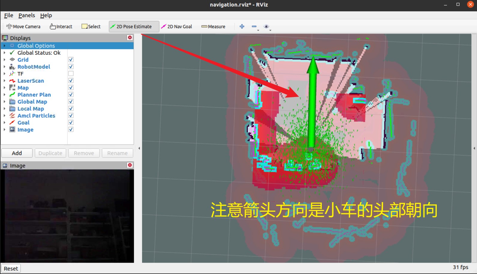

启动后使用方法:
标定机器人当前位置和朝向,点击“2D Pose Estimate”按钮,然后鼠标左键不松,然后拖动鼠标就可以设置方向。将机器人的大体位置和朝向在地图中标出,箭头的尾部为 ROS 机器人的位置,箭头的方向为ROS 机器人的朝向。保证激光雷达探测边界和环境基本重合。
利用“2D Nav Goal”按钮发布一个目标位置,ROS机器人即可自动导航与避障到达目标位
置。
随着小车的移动,小车在地图中的定位会越来越精确,界面上的绿色箭头会越来越聚集。小车的导航和避障就会越来越精确。
常见问题:
1、导航不准
解决方法:检查地图是否准确,slam建立的地图要尽可能准确,正常的地图和实际的房间形状几乎一样。
