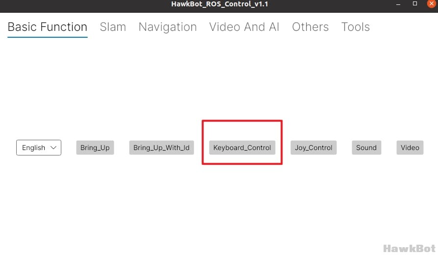

快捷启动方法:
常规启动方法:
运行键盘控制节点。
roslaunch hawkbot teleop_key.launch   注意:不是teleop_key_sim.launch
