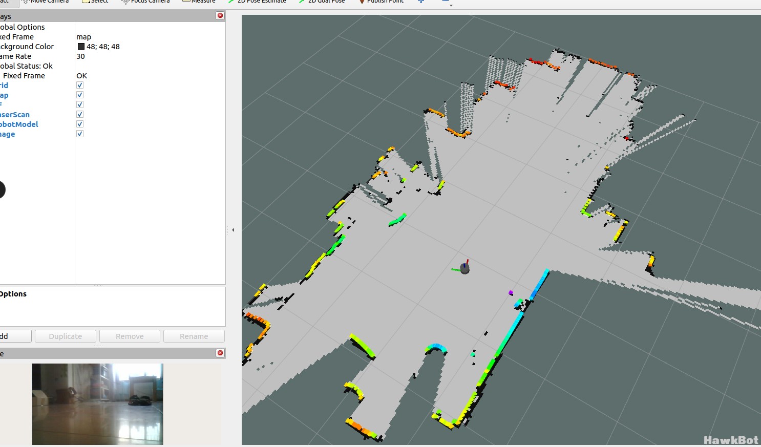

此时节点正在启动,终端会输出启动信息,等待出现下图启动完成界面。
使用手柄或者键盘移动小车运行,会逐步完善地图形状。小车转弯要尽量慢,转弯后,可以稍微停顿一下,等待地图更新,这样才可以保证地图的精确度。
控制小车把房间跑一遍,小车跑动的过程中,会自动记录障碍物,地图上黑色的就是障碍物。当地图形状和真实房间形状吻合后,就可以查看下一章节,进行地图的保存。

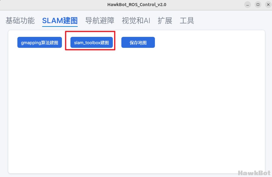

发表于 2026-1-8 14:30:55 | 显示全部楼层
ros2我启动以后怎么没有手柄控制的按钮
